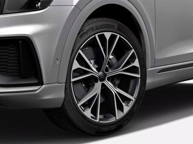

    Такие же в итоге заказал в сборе на 9 хакке, только рисунок немного другой. Вот номер 4M8601025H
    зы: на всякий пожарный, у дилера такие комплектом в сборе можно легко за 290-300 взять, а то и ниже. Торгуемся, ссылаясь к примеру на http://audikoleso.ru/katalog/kolesa/q8/kolesa-zima-r21-285/45-audi-q8-sq8-4m8601025h-originalnye . Раздельно через ZZap - 35-36 Руб/диск + резина
    Про MOMO SPIDER. Цена за диск 21" примерно 20 000. Есть по дизайну не плохие полированные, типа наших штатных 22. Геморрой до 20 гарантийного вылета решается 5мм простаками за 3000 руб (если захочется уж сильно такие поставить) и получаем из +25 вылета +20, как того требует гарантия. Все остальные параметры подходят. Болты, возможно, тоже придется поменять.

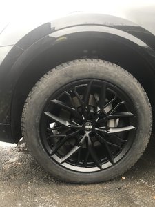

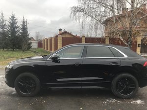

    Ко всему вышесказанному, поставил диски Момо р21 и резину конти2 275/50/21

    Чёрные диски на чёрной машине...?
