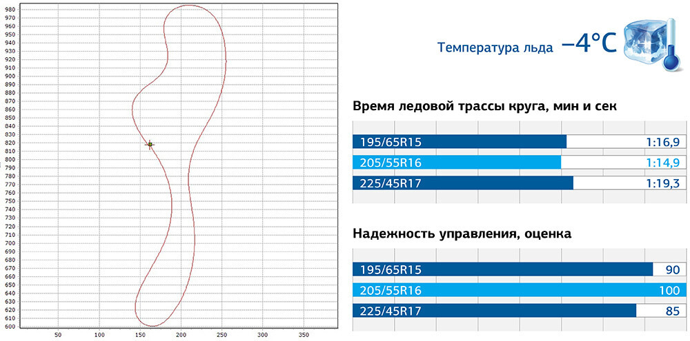

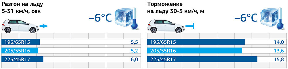

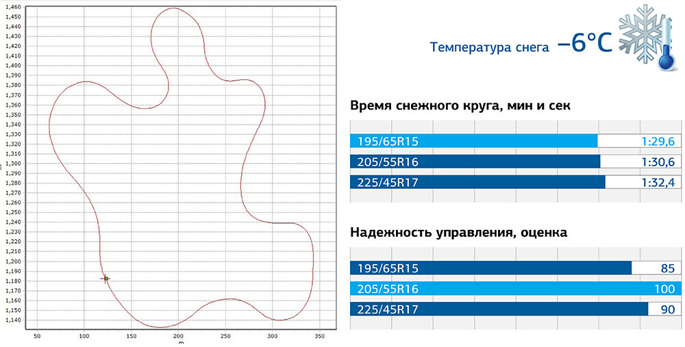

    Летом да.
    Но зимой важно давление шины на снег.
    Хотя конечно граница очень размытая...и кто как любит...
    Вот например тесты гольфа:

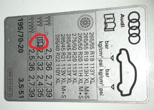

    Подскажите несведующему, а что обозначает книжечка на табличке размеров шин и давления?!
      398,1 КБ
      261

    Иконка "RTFM" - Прочти наконец эту ю....ную инструкцию!!!! :)

    Про давление шины на снег согласен, но в тесте скорее прослеживается то, что на широкой резине ниже профиль - соответственно выше давление накачки, соответственно пятно контакта меньше.
    На средней резине результаты лучше, потомучто баланс ширины и меньшего давления накачки, за счёт более толстого профиля.
    Но на гольфе маленький радиус, поэтому такая зависимость от толщины профиля
    На огромном тапке 20/21/22 радиуса пятно и так будет большим
    Всё равно не по ледовому треку ездить)

    Так гольф и весит в два раза меньше.
