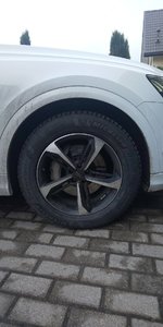

    Привет всем! Народ, нужен совет! Не подскажете, встанет ли зимняя резина 275/55R20 (по табличке должна быть 275/50R20). А то предлагают MICHELIN X-ICE NORTH 4 SUV по вкусной цене, но размерность чуть больше.

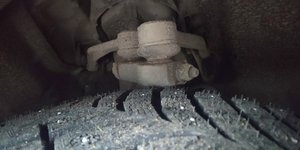

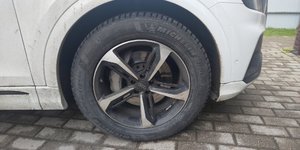

    В общем не дождавшись ответа на свой страх и риск прикупил MICHELIN X-ICE NORTH 4 SUV 275/55R20. Встала как говорят "тютелька в тютельку". Может кому пригодится.
    Короче, после поездок в 2000 км выявил на чашке стойки небольшие царапинки, скорее всего от шипов при каких-то моментах движения. В общем не критичные, но тем не менее следы задевания есть. Поэтому для зимней резины повышение профиля даже на 5% не рекомендуется.

    Производителям совершенно незачем делать колесные ниши больше, чем мнимально необходимо. Как с точки зрения обеспечения места для других агрегатов, так и эстетической. Так что "встало" крайне маловероятно, что будет достаточно места для колеса при всех положениях и ходах подвесок.

    Чашка стойки неподвижна по отношению к колесу, поэтому тут задевать ни при каких условиях не будет. А вот за подкрылок при мах поворотах колеса и при нижнем и верхнем положении пневмы попробовал, не задевает. По ебкам прокатился, тоже тихо.

    zlt, Вы были правы. При каких-то определённых моментах езды после проезда около 2000км заметил снизу чашки стойки небольшие царапинки (скорее всего от шипов), они еле заметные, но тем не менее присутствуют. Поэтому повышение профиля зимней шипованной резины даже на 5% от рекомендованной делать не стоит.
