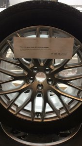

    Добрый вечер! Подскажите, был q7 4m остался зимний комплект колёс r20 в штатном размере резины, подойдёт на q8? Различия в вылете! Проставки ставить или забить? Или новый комплект покупать? Колеса как на фото!
