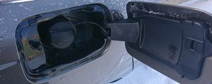

    Ну как в воду глядел. Ехал с ТО, бензину оставалась км на 10, заехална заправку и тут крышка лючка отказывается открываться. Пришлось зимней щеткой, вскрывать. Сегодня поменял и исполнительный элемент и вставку.

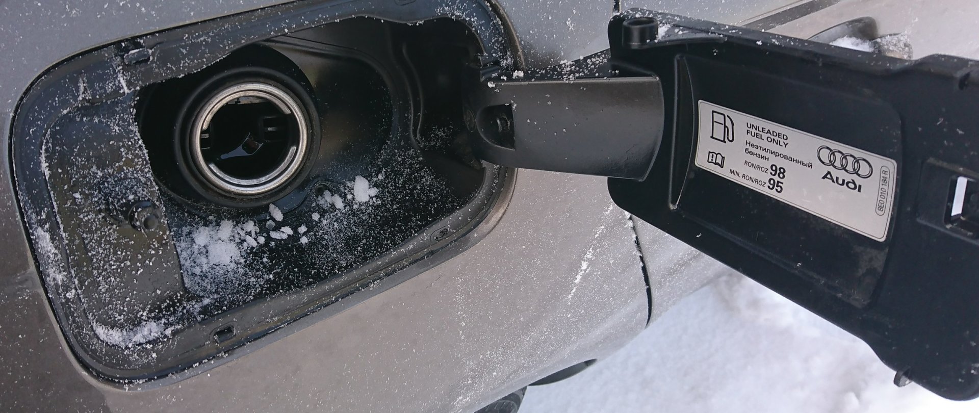

    у меня не открывает иногда. примерзает. Кредиткой провожу и открывается. Деньги с кредитки не снимает))))))))

    Сглазил, блин.... Не открывается))))) и водичкой теплой лил и карточкой елозил)))

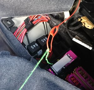

    Так же менял, главное не забыть перед снятием элемента, к тросику привязать веревочку, чтоб от нового потом обратно вывести. Цена вставки с исполнительным элементом мне вышла в 3400. Заказывал у дилера.

    утром тросик искать пойду)))) надо металлическую сетку сдергивать с пазиков или просто крышку мягкую открыть? у меня ни как в книжке нарисовано
    все!!!!!!!!!!! увидел на твоих фотках как ковер дергать и что снимать. главное что бы с тросика открыл

    С тросика у меня не открылся, пришлось пластиковой щеткой вскрывать. А крышку снять где тросик просто, крепления поворачивается которые держат оконтовку сетки и вытаскиваются, а дальше обшивка снимается.

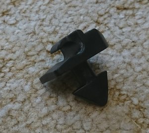

    вчера бы мне это прочитать))))))) конечно вырвал с корнем(((((((, хорошо что с одной стороны. тросик не помог, сильно сильно тянуть не хочу))) вскрывать крышку стремно, боюсь ее поломать (треснет или лопнет).

    посидел, позвонил в сервис. в одном 2500 вскрыть, в другом 5000, в третьем вскрыть и диагностика 1650. Вышел на улицу, отогнул пластиковой картой, что бы не поцарапать, засунул отвертку, нажал и ву аля)))))
    Шток туда сюда бегает, но не закрывает теперь. Может такое быть что, когда за тросик тянул, то механизм тросика назад не вернулся (от того и не закрывает)?
    И еще вопрос: реально ли поменять ту пластиковую рейку, которая удерживает фишки от сетки?)))) (хотя плотно все сидит)

    не. эти целы. ее вырвал с куском пластика, который держит под обшивкой.
