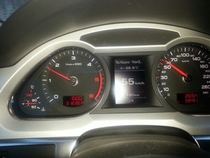

    сегодня поехал в пригород Перми
    утром в самом городе была погода -22
    по дороге в небольшую деревню в 20 км от города попал в циклон холода
    и температура доходила до 39-40 градусов .Все это продолжалась км 15 пути.
    Начитавшись на форуме по замершие патрубки и увидев на экране температуру -39 . Реально переволновался .
    температура двигателя стала падать сильно .
    ее можно было поднять только двигаясь в гору .
    ну и держал скорость не выше 70 км в час .
    кузов (особенно крыша и лобовое ) стали мгновенно похрустывать .
    Задумался о фартуке на передний бампер - лишним до конца зимы не будет .
    фото.

    В кар-сетупе поставьте галку на автономном отопителе.
    Это электрофен, который при падении температуры подогревает как двигатель, так и салон.
    При -37 заметно-падает температура, и сразу подскакивает назад.
    А так, без вебасто, шансов нет при таких режимах.
    А фартук может интеркуллеры прикрыть, лучше тогда картонку на радиатор:)
