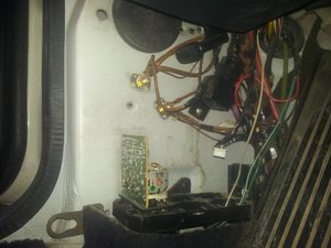

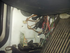

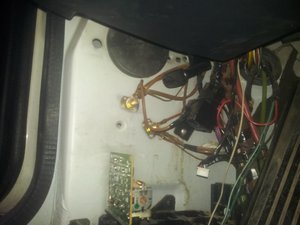

    Всем привет. Недавно пришлось проехаться в приличный дождь, лобовое стекло начало моментально потеть, обдув не помогал, приходилось протирать тряпкой.
    по приезду домой начал разбираться, обнаружилась течь в солон. вся стенка слева от водителя, под ногами мокрая, откуда может подтекать? как следствие мокрая обшивка под ногами и прочее.
    Подскажите, откуда может подтекать? подтекает прилично так как закислилось и реле стекло подъемников и блок сигнализации который там рядом стоит.
    на фото стенка по которой стекает вода.

    #8 7aniki, 28 окт 2015
    водосток рядом с коробкой предохранителей когда забивается и "цементируется",
    вода начинает течь под эту коробку и соответственно, под ноги водителю, возможно, по стенке,
    как на фото выше.
    Всё просто: набрать ведро воды и вылить на лобовое.
    Сразу идти смотреть

    Вылил 2 ведра воды на стекло с проблемной стороны, сухо... где еще ковырять? Сливной канал под предохранителями чистый, уходит на ура
