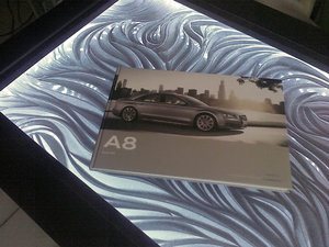

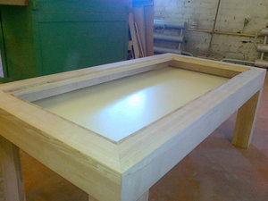

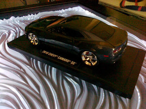

    Эх, не знаю даже с чего начать.... Дело было так.

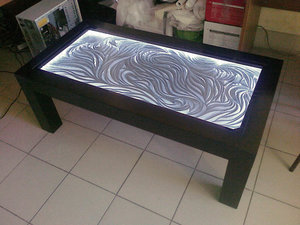

    Сделал себе дома некую стену из гипса (http://www.audi-club.ru/forum/showthread.php?t=248049) и захотелось в подобном стиле журнальный "столик" (по весу получился не столик, а как будто СТОЛ ОБЕДЕННЫЙ НА 10 человек:flirty:)). Определил для себя несколько параметров и характеристики получились такими:
    Корпус- Ясень, цвет- черный.
    Внутренняя панель - гипс.
    Форма для гипса- пенополистирол (это был эксперимент).
    Освещение- Led 5050smd с плотностью 30 диодов на метр, цвет белый.

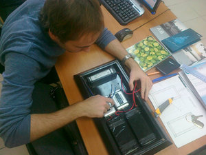

    Питание- 220v до блоков питания где выходное 12v и 11,1v от встроенных аккумуляторов Li-Pol 10Ah
    Включение - сенсорное.

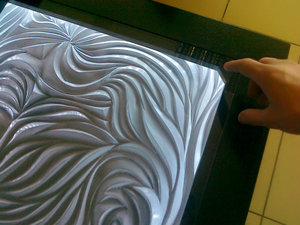

    Три режима освещения.
    Стекло- тонированное, 8мм
    Размеры стола 122д х 62ш х 42в
    Общий вес- 32кг.
    Итак сам процесс.

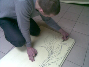

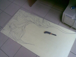

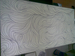

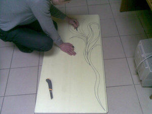

    Рисунок из головы, просто абстракция

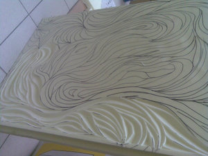

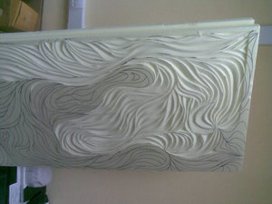

    Начал вырезать из плотного пенополистирола (экструдированного) обычным канцелярским ножом
    Готово.

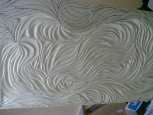

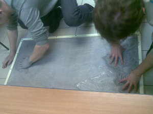

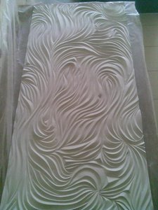

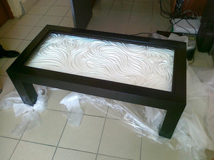

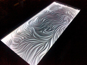

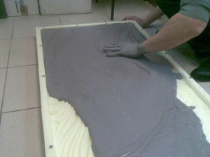

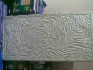

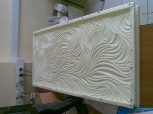

    Залил панель алебастром (он рядом был в тот момент:rollingeyes:)

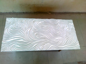

    Покрасил белой краской

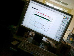

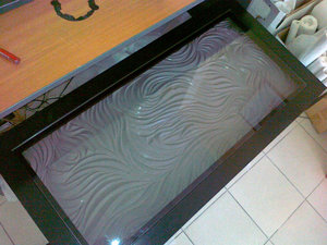

    Проект на ПК

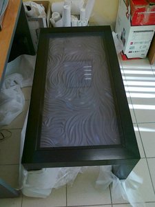

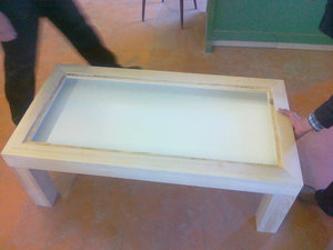

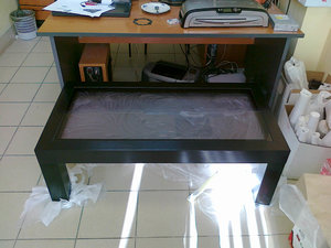

    Поставил стекло 8мм, чуть затонировал пленкой

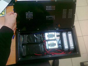

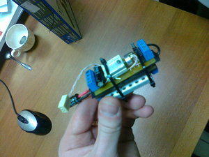

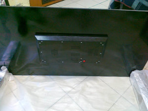

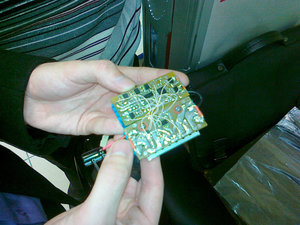

    Эта плата управляет зарядками аккумуляторов, сенсорной кнопкой, тремя режимами освещения.
    1. Постоянное горение подсветки.
    2. Мерцание в такт музыки. (Автоподстройка в зависимости от уровня громкости)
    3. Плавное загорание и затухание света.
  4. Lim-Line

    отлично получилось!!!!! а зачм алебастр? для увеличения массы?)))почему смолу не использовал?

    Под рукой был только он ))) До смолы почему то не додумался ))) Вес панели получился порядка 2кг

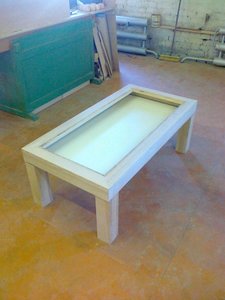

    2ТС, дерево вручную распиливали, али станок. И чем покрывали?
