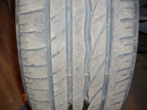

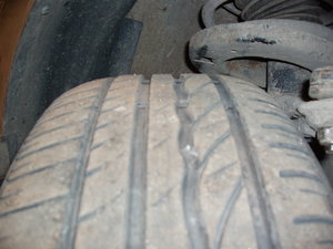

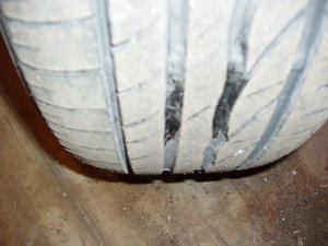

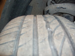

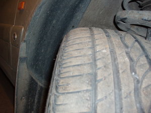

    С наружной стороны на переднем правом колесе. С состоянием элементов передней подвески всё ОК. Машину чуток тянет вправо, приходится подруливать. На сход-развале углы выставлены согласно спецификации. Как приостановить процесс уничтожения покрышки? Изменить схождение? В какую сторону?

    Ты бы фотку выложил протектора. Скорее всего, у тебя передние колёса стоят так | \ (вид сверху по ходу движения), особенно если дорожки протектора изношены лесенкой |\|\|\. Если износ ступенькой, то имеет место большой развал правого колеса.

    Рычаги 100% не гнутые, вот про подрамник не знаю. В ближайшее время планирую проверить заднюю подвеску и потом на сход-развал обоих мостов. Сейчас все показания по углам находятся встрого по середине допусков. Резину потёртую завтра назад переставлю, пока совсем не убил :(

    Насколько я могу судить по фоткам, явной лесенки между дорожками у тебя нет, износ идёт по 1/2 ширине колеса с наружнего края. Скорее всего, великоват развал.

    А что, на "шестёрках" развал не регулируется? Сразу скажу, что подвеску "шестёрки" не знаю, но характер износа шины, по моему мнению, указывает именно на это. Развал может быть неправильным не только из-за неправильных регулировок, но и из-за деформаций элементов подвески, подрамника, кузова. А всё может быть и гораздо проще - производственный дефект покрышки. Поэтому, решение переставить колесо в другое место и последить, не прекратился ли износ, совершенно правильное.
