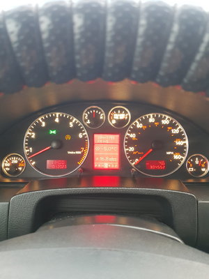

    Привет всем. Задача такая. Авто а6 аллроад американец. Приборку перекодировал, мили в километры. После сей процедуры половина символов на дисплее под тахометром не показывает. Тест приборки делал, все символы показывают. Перекодировал обратно в мили, показывает все символы. Есть решение данной проблемы? Или забили и катаемся?)

    Короче понял) Тут люди общаются только если проблема так встала, что машина плохо едет или не едет совсем) А на такие мелочи всем побоку) Ну да ладно, будем сами разбираться. Из того что нарыл, тот что якобы символов не хватает при перекодировке на "евро". И то что якобы дисплей часов и даты с европейки решит проблему. Больше вариантов нет. Ну и ладно, а мы не сдаёмся. Будем разбираться.

    Посмотрите может что есть на али.
    На Q7 на блоки климата с али покупают экранчики.

    Тогда может найтиб/у приборку с европейки как донора?

    Есть такой вариант, тогда есть смысл заменить всю приборку целиком) Но цены на них...)))

    Я на С7 покупал за 6. Плюс 2 на снятие защиты компонентов. Плюс 2 на корректировку пробега.
    На приборки от С5 огромные цены?

    Чаще всего на американских C5 дисплей абсолютно целый, просто в EEPROM/прошивке нет поддержки °C, 24h часов и европейских обозначений.
    Что поможет:
    1. Перепрошивка EEPROM приборки на европейскую.
    2. 3амена всей приборки на европейскую (и адаптация иммо).
