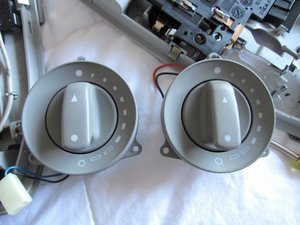

    Года два люк время от времени сам то приоткроется, то закроется ... Было это настолько редко, что и не обращал внимания особо. Но в последнее время он зачастил самовольно действовать :) Плюс чтобы открыть вверх или закрыть с одного касания приходилось давить посильнее + зажимать переднюю часть кнопки. Видно контакт был уже ни к черту.
    Вобщем выводы были сделаны -> выключатель под замену.
    Код выключателя 8E0959613B EC3, стоимость 2450 руб, ожидания 3 недели. И вот он приехал. На замену потребовалось минут 15, чтобы не торопясь, аккуратно.
    Теперь всё легко, "самоволок" у люка больше нет.
    Вариант "разобрать и попробовать починить старый" не стал рассматривать, проще заменить и забыть. Так что если у кого-то есть похожие заболевания люка - меняйте выключатель и забудьте про эту бяку.
    На фотке старый и новый, правда фото не мое, некогда было делать. А фотку прилепил для наглядности, чтобы понимали о каком выключателе речь.
