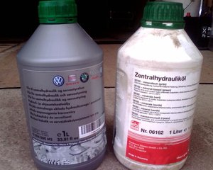

    Доброго дня. Решил поменять жидкость в ГУР, потому что при температуре -10 с утра при первом запуске он пару минут сильно гудел, потом масло разогревалось и звук пропадал. При этом никаких дефектов больше не было (кроме течи сальника, его я заменил до замены жидкости), руль крутился легко, буквально одним пальцем, Гур не гудел. После заливки Febi ( которая минеральная, зеленая) руль стал крутиться заметно тяжелее :( Старая жидкость была гораздо гуще чем Феби, цвет определить не удалось (близкий к темно-коричневому). Вот и стоит вопрос-что делать? Может сейчас у меня "нормальный" руль, а до этого была залита, к примеру, более густая АТФ, потому и руль был таким легким... кто может сказать оригинальная жидкость гуще Феби или такая же?

    На вид FEBI не отличается от оригинала по консистенции. Но по свойствам, я считаю, что FEBI жиже. Провёл как-то эксперимент когда менял жижу. Взял газету и капнул по несколько капель FEBI и G004000M2 со спички (чтобы капли были одинаковые). Через 10 минут посмотрел результат, фсе круги от капель FEBI были процентов на 30-50% больше чем круги от оригинала. (Вот такой эксперимент :D ).

    Лучше залить G004, либо попробывать добавить в Febi SMT(для уменьшения трения в рейке.

    я не сторонник экспериментов и попытки сэкономить 200-300 рублей это не мое. нахрен все это. купил оригинальное G004 и не парюсь. Проехал с последней замены 25тык.
