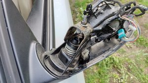

    Продолжение. Литиевая смазка из баллона, плохой вариант. Засохла и опять зеркало стало заедать. Промыл ещё раз очистителем карба и через шприц задул молибденовую смазку для шрус. Две недели всё работает.

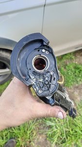

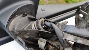

    Пришлось всё таки разбирать зеркало. Заколхозил съёмник и не сказать что легко, но всё получилось.

    Почистил шестерёнки от ржавчины, смазал. Теперь всё работает.

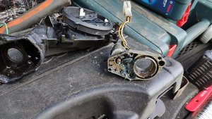

    Я моторчик поменял, поставил китайский и стало нормально складываться :)

    Ну вот опять стало глючить левое зеркало, а с правым как было всё хорошо так и осталось, походу надо на свалке бу брать и не париться, разбирать ещё раз не особо хочется.
