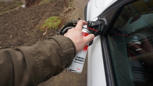

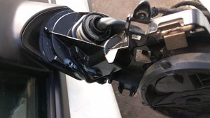

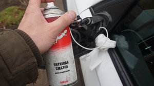

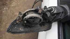

    И меня постигла эта участь. Стало через раз складываться правое зеркало. Всё разобрал, снял зеркало. До механизма складывания и моторчика не добраться. Нужно сжимать пружину, вынимать стопорное кольцо и уже разделив зеркало на две части можно добраться. Но пружина очень мощная и если разобрать наверное можно, то собрать без специнструмента врятли получиться. В итоге я просто просверлил отверстие в алюминиевом корпусе. Промыл очистителем через это отверстие шестеренки и задул туда литиевой смазки из балончика. Зеркало стало работать быстрее левого. Надо с ним повторить процедуру. IMG_20180430_180843.jpg

    Спасибо за фотку. Сижу думаю ,как ее обратно можно сжать. Никак не подлезешь. А пружину пробовали продавить, чтобы хотя бы была возможность выдернуть стопорное кольцо???

    Пробовал, но одному не получилось. Мне не прожать.
  15. Georgy
    Georgy Участник форума
    17 июл 2010
    275
    Audi a6 c7 3.0 tdi 2011
    а собрать потом наверно вообще нереально. Только если какой-то проволокой стягивать
  16. Gora
    Gora Новичок
    4 авг 2008
    64
    A6 C7 allroad 3.0tdi

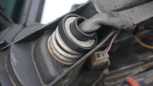

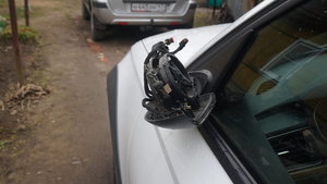

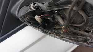

    Как мне представляется нужен пресс для запрессовки подшипников и П-образная планка в размер шайбы. И городить что-то чтобы закрепить само зеркало. У него снизу нет ровной плоскости. Сегодня постараюсь второе зеркало сделать и фоток побольше будет.

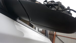

  17. Gora
    Gora Новичок
    4 авг 2008
    64
    Как то так. Правда это зеркало не заедало, но все равно чуть медленнее правого складывается.
