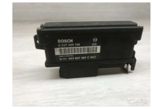

    Купил блок управления детонаций, правда он не совсем от моей машины но думаю должен подойти 811 907 397 h
    так вот проблема, нету искры вообще нет

    вот распиновка блока детонации

    А ничего, что у тебя 4 цилиндра, а этот блок - от 5-цилиндрового движка?
    Силён ты совмещать несовместимое. :uhoh: :dead:
    И да, это не блок детонации. )))

    Ну как? Такой купил?

    если этот взять ?

    VAG № 443 907 397 С
    Я не вижу здесь SD.
    Но полной информации у меня нет. Советую прислушаться к BMI.57

    811 907 397 C идет на sd
    BMI.57
    я прост потом буду на электронный впрыск переходить, хотелосьбы не колхозится, но возможно сделаю из 2 кос 1 и без блока управления детоном, хз даж что делать, руки опускаются от кулибиных, еще и я не посмотрел купил черт знает что
