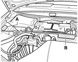

    Датчик загрязнения стоит под пластиковой крышкой под капотом перед лобовым, слева,
    выглядит примерно так:

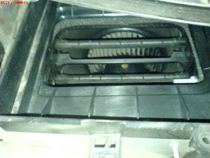

    Какраз там я его и искал около получаса, результатов не было, пару фоток кину может чтото выяснится.
    На фотке искал в районе буквы "А" на второй, вид сразу после снятия салонного фильтра.
