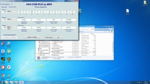

    а вот и первые ошибки Адрес 01 -------------------------------------------------------
    Контроллер: 4B0 906 018 CG
    Компонент: 1.8L R4/5VT 0002
    Код: 11502
    Сервиса №: WSC 00000
    WAUZZZ4BZ1N133523 AUZ7Z0A1784882
    2 Найдены неисправности:
    18010 - Напряжение питания на кл. 30: напряжение слишком низкое
    P1602 - 35-10 - - - Спорадическая
    16490 - Давление на впуске/давление воздуха=>-G71/-F96: недостоверный сигнал
    P0106 - 35-10 - - - Спорадическая
    Готовность: 0110 1101

    По ошибке - смотри еще показания датчика наддува в 115 гр на вкл зажигании должно быть равно атм давлению
