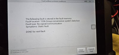

  9. logan7545
    logan7545 Новичок
    3 дек 2023
    10
  10. Melkon&Ratkov
    25 фев 2014
    7.939
    И что это и из какого блока ? Вы посмеяться хотите ?

  12. logan7545
    logan7545 Новичок
    3 дек 2023
    10
    Машину отремантировал, проблема не в блоках. Комп нечего не показывал, я скинул фото того что он находил всё. Всем добра.
