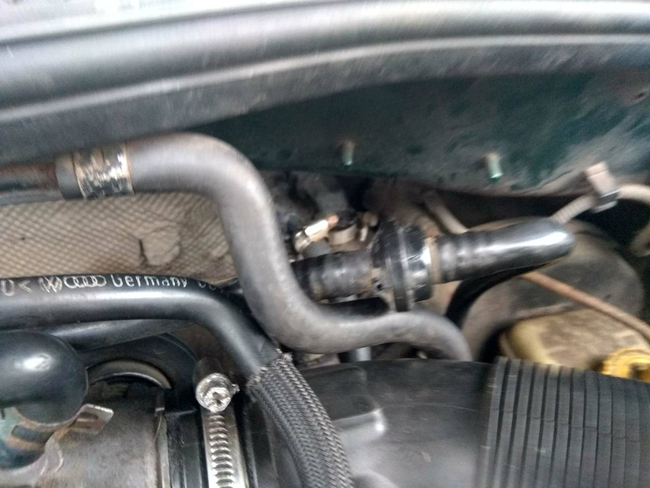

    в общем решили мы ее все таки завести. чтоб она поехала своими колесами в автосервис. для этого пшыкали в двигатель, там где воздухозаборник, супер старт. полчаса мучали, она в итоге завелась. и вот как работала.
    по приезду в сервис, компьютер ничего ужасного не показал.
    только вот мастер открыл капот и услышал этот звук. сказал ерунда какая то. начал проверять все патрубки. в итоге.
    вот отсюда был писк
    это уже сам мастер эту хрень изолентой замотал. повернута отверстием она была к машине, поэтому увидеть ее мы не могли.
    в общем мы это отверстие залепили (через отверстие воздух всасывался). и машина стала заводиться =) но есть еще некоторые недочеты =)
