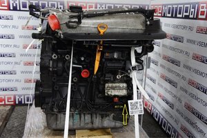

    [​IMG] Это он? На видео, например, другие датчики -

    У тебя на картинке он- №5 и закреплен на один болт, внутренний шестигранник на 7. Только сейчас обратил внимание, что на видео не тот датчик. Спешил и толком не посмотрел, хотя автор утверждает, что он, да и в упаковке китайский датчик коленвала. РЕ40060
    а движок тот
