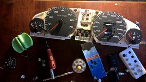

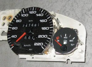

    Итак снял приборку, разобрал. Да - отстала краска... Вообщем печаль и огорчение(((
    Я уж попытался то что откисло на клей посадить - стало еще хуже. Нет - спидометр то зависать теперь не будет наверно, а вот вид облупленного спидометра у меня вызывает уныние...
    Карты там съемные.
    На том-же драйве видел шкалы приборов белого цвета.
    В связи с этим два вопроса
    Первый - где такие накладки продаются?
    Второй - как менять? Там в спидометре пружина, боюсь если снять и потом пружину накрутить не так как надо - показывать приборка будет погоду на луне.
    Все остальные шкалы нормальные, облез только спидометр.
    Вот фото
    Да кроме всего прочего. Стал менять лампочки в приборке. Не фига не поазывает на панели правый поворот. Лампу уже поменял, реле щелкает, поворотники работают. А указатель сдох. Лампочку там судя по всему уже меняли - вместо заводской стоял OSRAM синий. Что это - дорожка?
    И указатель температуры.
    При включении экран черный, потом мигает желтым буквально секунду и загорается белым тусклым светом
    Там куда-то про..ли светофильтр? Просто очень тускло, и мигает же оранжевым?
    Где это собака порылась?

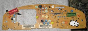

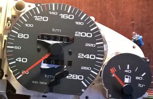

    #17 Al-wagen, 20 июн 2015
    Я делал несколько раз друзьям, на своих неаудях, на трех последних своих авдотьях. Только тахометр на С4 не трогал, оно не облезает, к нему претензий мало, кроме того, быстро не дотумкал, как проверить тах в снятом состоянии (на С3 тахометр отдельным прибором идет, там все просто) и выставить стрелку точно по генератору, потому забросил эту идею.
    Спидометр настраивается просто, без машины и ЖПС. Нужен источник питания на 12В для питания приборки и в качестве датчика скорости - генератор или низковольтный трансформатор с напряжением на вторичке от 4 до 6 Вольт переменки. Один из проводников от трансформатора объединить с массовым минусовым проводом питания приборки, второй - на сигнальный вход спидометра. Включаем, контроллируем, одометр начинает стрекотать периодически, стрелку ставим на отметку 50кмч при 50Гц сетевой переменки.
    Подключение на фото, мелко левый нижний угол, сразу под радиатором стабилизатора на 10В, 4 контактный коннектор спидометра, подписано черной ручкой, видно не очень
    верхний контакт - общий минус
    второй сверху - сигнал с датчика 50Гц
    нижний, четвертый сверху - плюс питания
    пс. Шкала от С3 на спидометр С4 (размеры шкал и приборы, которые попадались мне - одинаковые), на 220кмч, какая была, настроил на 50/100/150кмч, точность получилась в пределах +5кмч, более свежих на компе не нашлось, мож, на днях свою сфотаю, от рекламщиков, там шрифт слегка иной
