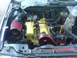

    гидрики с волги (3110 кажется) всего немножко дешевле чем родные (имеется в виду INA) экономии будет рублей 200.
    PS а есть фотки чего и как установлено? какие форсы, какая рампа?

    Пока курите это, других фоток нет!

    форсы от газели 406 двигло, рампа от ауди двигло ABK

    следующие вопросы:
    от чего впуск?
    от чего дроссельная заслонка?
  13. Harmr

  15. dimik20003
    dimik20003 Завсегдатай
    30 июн 2007
    781
    Audi 100/44 1.8 PH 85г.в.
    форсы в коллектор просто вошли или втулки делал?

    Впуск оставил родной , ДЗ от ваз2112 54мм диаметром

    Делал втулки!
