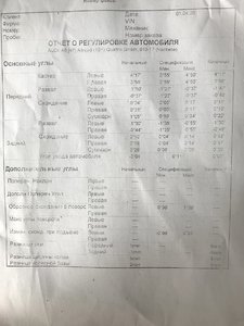

    Друзья, выручайте - не знаю куда копать((((
    После смены резины на летнюю - машину потянуло вправо.. allroad a6c7
    Поехал на сходразвал - сказали подходят сайлентблоки нижних несущих рычагов... поменял и поехал на сход-развал.
    Левое переднее колесо завалено вверху внутрь (-1,49). Правый развал в идеале (0,52) = норматив 0,57 (+/- 0,30).
    Стали смотреть - может у предыдущего владельца был удар.?
    увидели начавшееся расслоение сайлентблоков нижних рычагов - заменили - ноль реакции...
    Подумал, что может верхние рычаги от удара погнуло - заменил - ноль эмоций((((
    остается поворотный кулак?
    Или могли не так перепрессовать сайлентблоки несущих рычагов, что так изменило развал левого переднего колеса..????
    По весне менял левый ступ. подшипник передний...
    Все запчасти ставлю оригинал..
    Думаю выровнять подрамник - но допуск в 0,30 - меня мне кажется не спасет(((
    Куда копать??(( всю голову сломал((((
    Помогите кто может?

    Вообщем путем опытных замен мелких деталей выяснилось, что погнул поворотный кулак при попадании в яму (прошлой зимой в Пскове влетел((() пока двинули подрамник, поправили - коплю деньги на кулак..

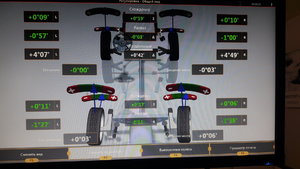

  19. J3149
    J3149 Новичок
    20 янв 2020
    10
    Украина
    Доброго времени суток . По моему у меня аналогичная проблема . Заезжал на развал , сказали что сделали , при этом машину никуда не тянет , но смущают показатели по левой передней стороне . Пробывать переделывать развал ?
