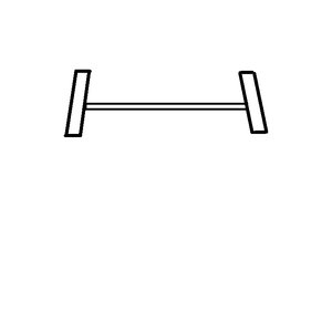

    Всем привет! подскажите, я что то раньше не обращал внимание а ту присмотрелся и увидел что у передних колес верхняя часть завалена
    в этих направлениях вроде нет регулировок, так должно быть? или у меня что то не в порядке?

    там вроде и должен отрицательный развал быть. если подвеска в порядке - езжай на сход-развал. там скажут в допусках или нет.
    кстати, если разница правое-левое не в допуске, то можно подрамник пробовать двигать. я правда не пробовал, но когда каты резали - откручивали подрамник - развал ушел.

    на развале был, ничего не сказали. Значит так должно быть.
