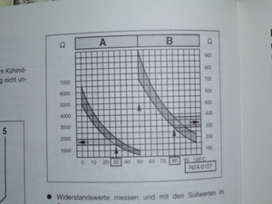

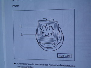

  9. Пацаны, разрешите войти? Я читал в немецкой книге: описание неполадки и путь её устранения. Описание неполадки: при горячем двигателе не заводится. Причина: 1) давление в топливной системе слишком высоко, 2) обратка между "druckregler" – это я так понимаю регулятор давления, и бензобаком забита или переломлена. Способ устранения: 1) заманить "druckregler", 2) обратку прочистить или заменить.
    О температурном датчике. Контакты 1 и 3 – температурный датчик, контакты 2 и 4 – для термометра на приборной доске, сопротивление нужно мерить, я так понимаю между 1 и 3.
  10. Температурный датчик.

  11. Это сопротивление при +30 и +80 градусах.

  14. VityaDz
    VityaDz Новичок
    19 сен 2004
    76
    Audi 100/45 2.3 92г АКПП
    судя по рисунку при 30 градусах - около 2000 Ом
    при 80 градусах - около 300 Ом
