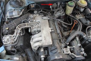

    Резиновую накладку с катушки зажигания снимал? Обычно под ней после мойки долгое время имееться водичка. Проверь. :)
      133,5 КБ
