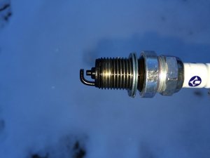

    Прошу помощи. Недавно затроил двигатель, снял все свечи, нашёл залитую, заменил на запасную (возил с собой на всякий), проблема пропала.
    Через дней 5 (вчера) опять то же самое. Купил новые свечи BOSH. После замены двигатель секунд 15 потроил и перестал. После проехал километров 300 и сегодня снова затроил, но находился в другом городе, поменял катушки местами, ошибка пропала, после чего я поехал дальше. Проехал снова километров 300, ошибка больше не загоралась, но двигатель работает неплавно, появилась лёгкая вибрация.

    Катушки проверил, все в норме. Двигатель время от времени троит. Диагностика показывает 3-ий цилиндр. Меняю свечу, всё ок. Но со временем проблема снова появляется. Сегодня ещё и в 4ём цилиндре пропало зажигание. Перепробовал все свечи - всё равно проблема остаётся. Что может быть в итоге?

    Купил комплект дешевых свечей для проверки. После установки двигатель завелся, но затроил. Компьютер показал 4 цилиндр. Поменял катушку 1 и 4 цилиндра, и машина завелась. Покатался километров 30 на спорт-режиме. Приехал к дому, стал еще раз проверять все ошибки. Зашел в измерения, выбрал пропуски цилиндров на 1000 оборотов, всё было ок. Но через секунд 30 опять затроил, 4 цилиндр стал показывать пропуски. Как дошло до 255 - на дисплее вылезла ошибка катализатора и вылезла информация с уровнем масла. Выкрутил свечу, бензином не пахла. Прикладываю фото этой свечи.
    Вместо неё поставил другую (новую) свечу. Сразу же проблема возникла уже во 2 и 3 цилиндре. Больше ничего не трогал.
    Какие сделал выводы: на холостых свечи летят из-за жора масла. Необходимо устранять именно жор масла.
