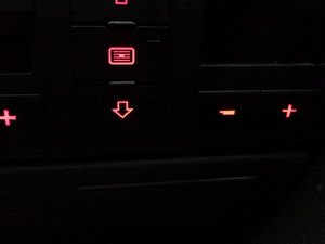

    С покрытием сочетается нормально на первый взгляд не отличить,только если всматриваться,вот фотка ,правда с телефона,единственное что не сделал перед по клейкой,надо было старую надпись стереть вокруг значка.

    На аудях до 2002 года кнопки не облазят! После 2002 они покрыты матовым черным, резиноподобным покрытием. При неосторожной химчистке салона с применением химии, кнопки облазят на раз!. Раньше занимался перегоном авто из америки на многих аудях начиная с 2002 г. есть такая проблема. У самого тогда была А6 1998г - все кнопки были в идеале. Очень обрадовался, когда на своем Аллроаде 2001г. увидел теже, лишенные данной проблемы кнопки! На некоторых товарных машинах делал с помощью знакомых рекламщиков, сначала фоткали кнопки, за тем на плоттере вырезали из черного матового оракала полный аналог покрытия кнопок.

    А пленка клеится строго по контуру кнопки или заворачивается за края, хотя это наверное невозможно, просто я раньше не думал, что плоттер такую мелюзгу вырезать может. А еще у меня вопрос такой: кто как думает, если красить пластик - то по грунту или ошкурить и все и какая краска должна быть, я взял баллончик черной матовой краски, а главное сколько слоев наносить и с каким интервалом, если часто - то течь краска начинает

    строго по контуру, загибать там не куда, да и держаться загиб не будет. Вырезается сразу на плоттере по размерам кнопки, кто это делает - они сами все знают...

    Если кому надо + и - могу нарезать из пленки,с остальными кнопками, надо рисовать.

    Кстати, если с гравировкой не заморачиваться, то надо отрисовать кнопочки с пиктограммами и нарезать пленку, наклеиваешь на кнопку, фон отдираем и получается маска, красишь кнопку слоев сколько ......ну 8-10 к примеру и после просыхания снимаешь пленку которая осталась......должно получиться неплохо. у меня прямо с подъездом рекламная конторка я у них заказывал надпись на стекло о продаже пред. машины. Далеко ходить не надо.... я отрисую наверное все кнопочки тогда и выложу на форуме для желающих, но сейчас некогда, ближе к весне
