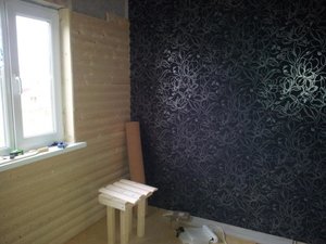

    Нашел одну из фоток комнаты, сейчас чуть получше все выглядит)))

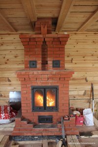

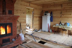

    давно ничего не писал...
    Зимой ничего не делалось, за весну доделал коридор на втором этаже, доделал вторую маленькую комнату на втором этаже.
    Готовлюсь к отделке первого этажа, но это после того как септик сделаем. Далее пристройка для летней кухни.
    Ну и сразу после того как нам сделали камин - кухня переехала тоже в дом.
    ну и пара фоток:

    кто делал камин и во сколько он обошелся?

    Делали печники из Владимирской области, итого вышло в 162 тысячи, это от фундамента до колпака на трубу. Местные два печника отказались делать то что нам было нужно предлагали отдельно печь или камин, а не гибрид...

    красиво сложили!

    Нам очень сильно нравится, при том планировали намного проще (не в плане денег,а внешнего вида).
    А вот на форуме печников осудили... говорят надо было снизу еще каналы делать, но нам по идее ни к чему - зимой только наездами будем, а не постоянно... Да и печники обещали что для нашей избушки и этого хватит...

    каналы забора воздуха из подполья???
    это правильно! тут хотел подсказать переделать, но потом поподробнее рассмотрел фотку0=и не стал-на данном этапе уже геморно
    каналы забора делаются не для того что бы хватит или нет, а для лучшей вентиляции подполья+из комныты вытягивается минимум теплого воздуха, т.е. исходя из того что не вытягивается и значит не прибывает в замен холодный!
    затвор дымохода тоже не мешало бы! но тут уже не так важно при летней эксплуатации и редких зимних ударов -один фиг получается
    это при постоянной эксплуатации необходимые мероприятия
    если уже с придирками -то надо было еще и фигурный камень использовать для увеличения площади камина, но ценник другой на материал и работу, результат лучше, но вопрос надо или нет!
    уверен если бы было надо-то заранее продумали и сделали, а так вполне красиво!
    отопление ведь будет???

    как это мило - стропило подрезано для прохода трубы ) почему так вышло ?:confused:

    элементарно может быть уровень центровки не отбили, но маловероятно
    скорее всего желание хозяина было привязано с местом на полу и размерами камина и технологичными размерами+ лаги на полу уже были, а прикинуть и вывести подушку под центровку камина и дымохода между стропил не сообразили
    вообще минимальное расстояние от дымохода до стропил-30см!!!
    но это у печных конструкций, тут думаю декоративный вариант-так что особо ничего криминального при правильной дальнейшей отделке!
    наверняка изначально при строительстве не планировался камин! ну или как минимум было 0 информации у строителей о планах камина в домике

    Там брусок чернового пола только подрезан, сам резал)))) Балка целая, да и зазор есть в 1 см, туда специальный материал какой то положили печники.
    на счет каналов - нет, просто чтобы дым по стенкам опускался вниз и заново поднимался на верх, а в данном исполнении низ будет долго греться...
    ну и на счет печи строители действительно не знали, да и в планах было все по другому... Нижние балки разделял чтобы средняя не шла через фундамент под печь.

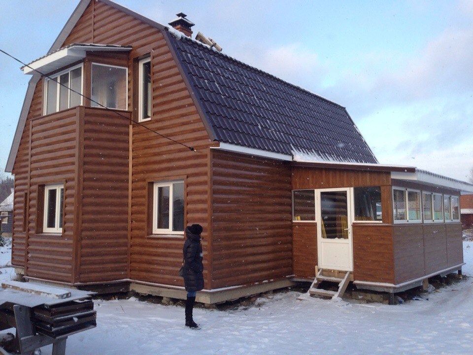

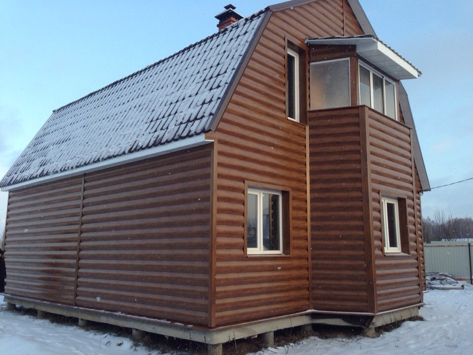

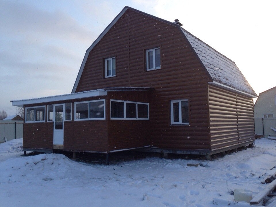

    Пока как то так:
  18. AndryI
    AndryI Старожил
    22 дек 2004
    5.509
    Countryman, Smart
    Молодца!!! Бодро дом поднял :rock::rock::rock:

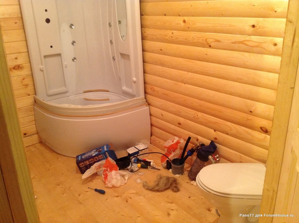

    Из внутрянки еще душевую кабинку поставил с туалетом, воду в дом завел, септик нам сделали летом... ну пока все что вспомнил...
    фото тока такое есть:[​IMG]
