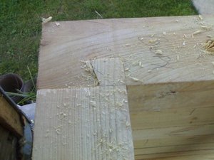

    Брус по углам лучше в лапу собирать.
    Чем прокладываешь порядовку?

    Между брусом - джут.
    брус между собой нагелями...
    Собирается по углам вот так (фото из инета), только я смотрю джута у них нет...

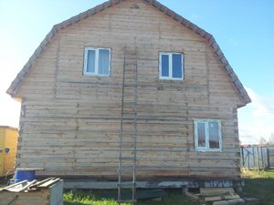

    Собирают ребята из костромы, ибо одному было бы уж очень тяжко, а помочь некому... да и быстрее они его сделают, ребята молодцы - видно что с опытом...
    И на погрузке материала были - отбирали дерево получше, и проект немного помогли доработать по правильному...
    Фото выше - вчерашнее, они уже говорят мол в субботу железо привози - крышу сразу металлочерепицей накроем...

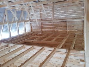

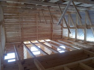

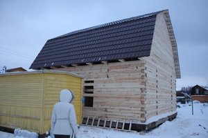

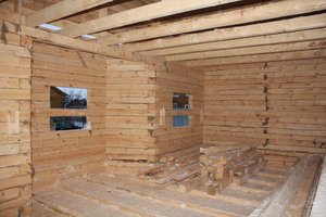

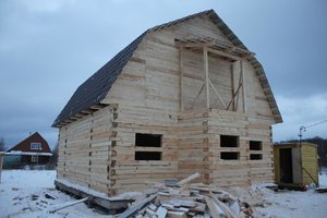

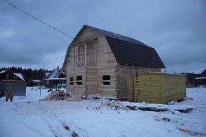

    ну вроде первый этап завершен, гляжу фотки и радуюсь))))
    ну и превращение картинки в реальность это конечно очень приятно))))

    и это тока начало . а снаружи что будет ? и чем деревянный дом мне не очень нравится то это коммуникации некуда прятать . удачи в продолжении .

    молодец! теперь ждем усадку

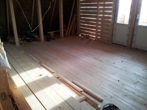

    По выходным гоняю на дачу и пытаюсь что то делать своими силами; фоток к сожалению совсем свежих нет; но сейчас на мансарде на половину сделал черновой пол...
    Далее как потеплеет хочу поставить дверь и окна в вырезанные проемы..
    ну и начать утеплением заниматься...
    Кстати - как лучше зашить свесы крыши??? Думаю доской 25 и далее отделка - блок-хаусом. кто говорит можно сразу блок хаусом - как лучше?

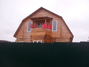

    Ну что ж получилось очень хорошо, тем более своими силами...
    Но работы по внутренней и внешней отделки еще вагон....
