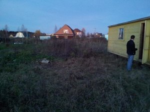

    На данный момент, участок огорожен веревочками) (забор пока не думаем ставить ибо впереди стройка, а транспорту подъезжать как то надо...)

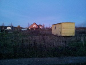

    И привезли на днях бытовочку, которую уже подключили к электричеству.

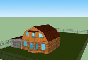

    В ближайших планах на ноябрь - залить мелкозаглубленную ленту и через 30 дней после заливки собрать коробку из бруса 150*150 под крышу. К лету дом немного отсоится и уже тогда начнем отделку со второго этажа (говорят так лучше). В общем планов много надесюь получится их осуществить. По каждому этапу буду отчетик дополнять; быть может кому интересно будет. Заодно полезные советы наверняка дадут)))
    ну и немного планов:

    Домик, имхо, страшненький получается. Или это только набросок?

    Разумеется грубый набросок на скорую руку так сказать.. ну чтобы общие черты представлять...

    каркас?
    И еще, по собственному опыту штудирования строительных форумов сделал вывод,что при такой площади как у вас можно былоб подумать о выносе лестницы за пределы дома, сэконгомит площади порядочно :)

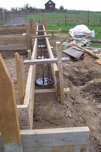

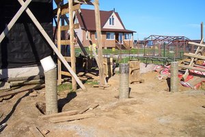

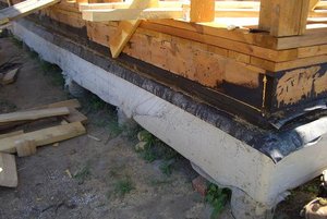

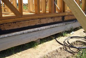

    А кто вам посчитал такой фундамент??
    Столбчатый фундамент какой ТИСЭ с ростверком? у вас есть бур ТИСЭ?
    Или просто сваи круглые из бетона?
    Если просто круглые то более 1,5 метра их ставить нельзя--если Тисэ то оптимально 1,5 м -1.8м
    типа так

    Хищник вот на фотках нам почти тоже самое показали (разумеется на примерах других участков) в общем так и будет. Название я наверно кривовато написал, но Вы дали полнейший ответ на данный вопрос...

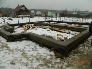

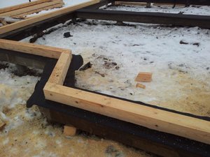

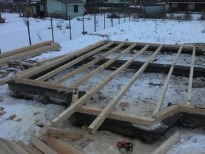

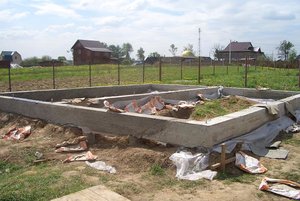

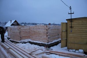

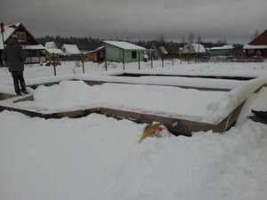

    Давно не обновлял...
    В начале декабря был готов фундамент.
    Ну и сейчас стройка идет полным ходом...
