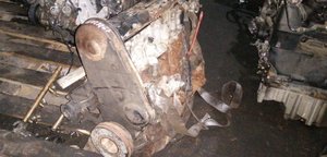

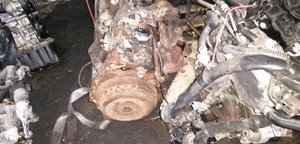

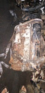

    Из Москвы прислали фото, с какого то разбора, но по виду двиг в воде жил :(
    Говорят очень хороший.. но даже шкивы ржавые, кто что скажет, просят 27...

    Акуеть, продаван не в адеквате,..цена авто-донора на ходу без документов целиком ... Забыть сразу.

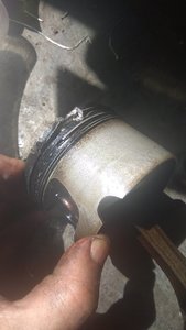

    поршень сказал - прощайте.

    Судя по его состоянию, он сказал это давно. Только его не услышали и ему пришлось громко повторить.
    Судя по всему, это последствия детонации. Лопнуло кольцо, раздолбило канавку и в конце вырвало кусок межкольцевой перегородки. Гильзу скорей всего нехило задрало и в наше время проще поискать донора, чем ремонтировать.

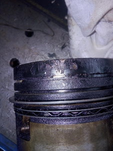

    Судя по фото, не похоже на лопнувшее кольцо. Я вижу сильно закоксованные кольца, даже после случившегося. По мне, так что то попало инородное, может нагар отвалился. Хотя на истину не претендую.
    Оно и видно, поджаренные кольца в одном месте, и закоксованные.

    На первую канавку хорошо глянь. Явно видны характерные расширения канавки, появившиеся в результате движения кусочков сломанного кольца.
    Фото снизу в подтверждение.
    Сверху, это кусочек кольца, который гулял по канавке и расширил ее в полтора раза. Просто здесь еще не все так печально, хотя точка невозврата уже пройдена.
