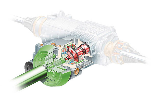

    Это дифференциал True Trac отличается от дифференциала Torsen только тем, что ось сателлитов параллельна оси приводных валов. В остальном полностью идентична.

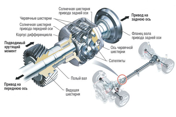

    А это дифференциал Torsen
