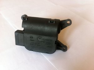

    Сними бардачок и увидишь эти заслонки,там доступ хороший!Если правильно помню их там 3 штуки на корпусе печки и 3 штуки на моторчике печки!у меня тоже такое было,я снял нужную заслонку,все работает нормально,вытащил моторчик подключил 12 вольт покрутил туда сюда и собрал все на место!пол года полет нормальный!

    Выглядит это хозяйство вот так!И стоит не мало!
