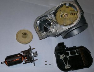

    Всем доброго времени суток! Случился у меня "кружок умелые ручки", снял дроссель, почистил,
    затем решил почистить "поглубже" - снял крышку пластиковую, выкрутил винтики, извлёк моторчик и!!!
    как говорит Задорнов-сечас внимание!, промыл его в бензине, чтобы удалить угольную пыль от работы щёток.

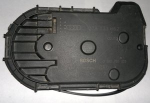

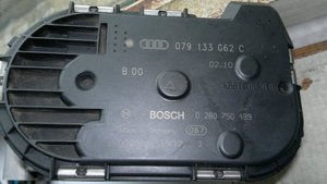

    Как говорится дурная голова рукам покоя не даёт. Дальше, заказал Б/У на http://razborfavorit.ru/, с пересылкой вышло 2480 руб.,
    но номер детальки имел отличие, но рискнул("родная" № 079 133 062 С. Присланная № 078 133 062 ). В общем всё заработало.
    Но непонравилось мне что то, и перекинул я моторчик из присланной ДЗ в родную. Поставил,- заработало. Естественно

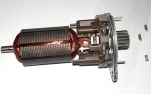

    почистил ошибки, адаптировал ДЗ. Вот теперь хочу востановить моторчик, на вид он не сгоревший,

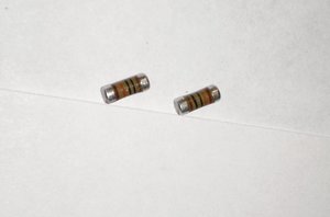

    но есть там два сопротивления(вставляются в колодцы) а сверху ещё и пружинки через котрые и поступает питание. Одну пружинку потерял(уж очень всё миниатюрное),
    выход из положения-пружинка из обычной зажигалки(нужно по размеру откусить). Вопрос такой, отдельно моторчик или аналог,можно приобрести?, или с чего подойдёт?
    Либо эти два сопротивления, я думаю в них проблемма.

    По теме - тестер в руки и искать либо обрыв в обмотке моторчика, либо прозванивать эти несчастные сопротивления :)
    ps а угольная пыль вымылась не с щётками часом? Чудес ведь не бывает - бенз врятли мог что-либо разъесть наглухо?

    Да нет, щётки как новые, я их осмотрел, они легко извлекаются и ставятся на место. На коллекторе выработки нет. Под увеличительным стеклом обмотка тоже как новая. Ну что ж, буду "пытать" сопротивления. Вот ещё, есть ли в продаже такие или аналог с чего либо. Просто сейчас и магазинов то не встретишь по радиодеталям.

    Обрыв обмотки тоже надо глянуть.... А радиодетали сейчас элементарно заказываются через инет - "чип и дип", "элитан"
    [CUT]http://www.elitan.ru/, http://www.chipdip.ru/[/CUT]
