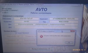

    Подключал VCDS 11/11/2 rus, считал двигатель, коробку, а все остальное...например приборную панель, ЭБУ, выдает ошибку(((
      60,1 КБ
      63

    В настройках COM порта поставьте Latency timer равным 12ти.
    Точно VDO? Ибо француженка мирели подходит под данные описания.
    У нее задняя крышка у приборки - белая.

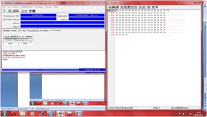

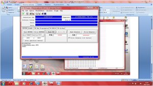

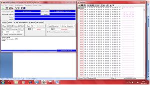

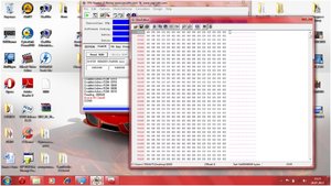

    Получил с китая провода и решил законнектится...все бы ни чего но чуть чуть не догнал))) Нашел свою приборку через MODELSELLECTOR и считал все что можно...вот что вышло (снимал все принтскрином)
      227,8 КБ
      52
      165,5 КБ
      56
      215,7 КБ
      54
      135,1 КБ
      52
