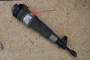

    Добрый день, есть такая проблема может кто сталкивался. Машина audi allroad 2010г. На передней пневмостойке соскочил защитный резиновый кожух и металлическая защита с самого баллона . Есть ли смысл пытаться натянуть его назад? Поиском искал про кожух этот ничего не нашел(

    К "RRomario" постучи

    Если что, сам пыльник можно новый купить
    4F0498137

    Лучше нятянуть, зафиксировать можно пластиковым хомутом.

    Ребята, это восстановленный баллон, причем не по технологии. Из-за нарушения конструктива сполз металлический стакан с виброаккустической прослойкой. Довелось уже с пяток подобных комплектов лицезреть. Рука-лицо....
    Временно можно спасти, если стравить воздух, натянуть все наверх и обжать наверху обычным нормовским хомутом. Пластиковая стяжка не удержит.
    Но сколько это проходит - я х.з.
