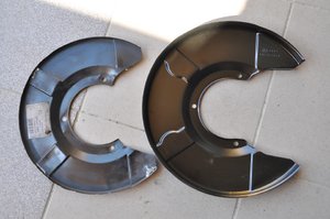

    Не могу найти защитные кожуха, защита тормозных дисков на на AUDI 100 C3.
    Пробовал заказать нахожу только на задние колеса, на передние вообще не нахожу.
    Подскажите может, что-то подходит от других моделей.
    Буду очень Вам благодарен.

    Да уж, весьма забавная идея. Только такие торельки сейчас наврятли 500р за пару стоить будут...
