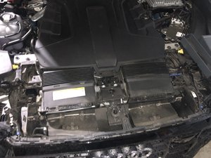

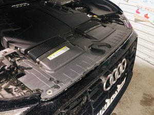

    Если спецы будут делать, то мануал и не нужен. Снимается под капотом пластиковый пыльник с рукояткой и все, дальше доступ свободный. Места там полно, доступ удобный, чуть сложнее только сетку в нижний край бампера устанавливать.

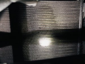

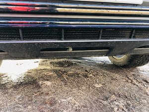

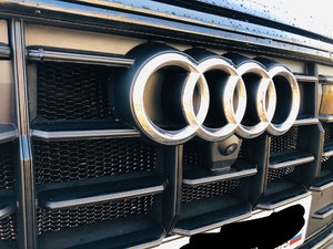

    Ауди север попросили 50000руб за сетку в бампер.
    Отказался.
    На за 5000 км увидел что без сетки радиатор кондиционера изрядно побили камни.
    Внимание! Бьется не радиатор охлаждения! А радиатор кондея! за 2 часа сам поставил.
    В бампер вырезал длинную полоску предварительно замерив длину и ширину, притянул черными хомутами. Понадобятся ножницы по тонкому металлу и лучше помощник.
    В решетке нарезал сетку на 5 секторов. Изнутри притянул хомутами. Понадобятся ножницы по тонкому металлу.

    Если Вам получилось поставить нижную сетку без снятия бампера, то пожалуйста поделитесь подробнее... Как?
  16. Андрей крутиков
    Андрей крутиков Участник форума
    14 ноя 2019
    188
    Архангельская обл.
    Лучше иметь помощника который будет придерживать сетку изнутри, второй человек просовывать хомуты. Я же сам в 2 руки сделал это, обычные черные хомуты просовываешь U образно и с другой стороны затягиваешь.

    Реанимирую тему, поскольку мне это в ближайшее время предстоит. Почему 5 секторов сетки? По фото только 2: ниже губы бампера (там ведь одна полоска?) и там где лидары одна большая. Или приходилось чаще резать на сегменты из за этих лидаров? Напишите если помните, как сложилось 5 кусков?

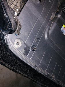

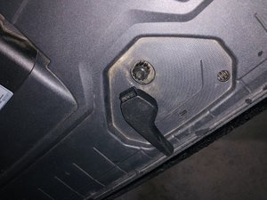

    И ещё, ручка капота легко разбирается? Только нажать кнопку на внешней стороне и потянуть ручку вверх?
    Пистоны маленькой отверткой поддевать? Пластиковые хомуты сами связывали или использовали для этого устройство, которое продаётся? Больше вопросов нет)))
