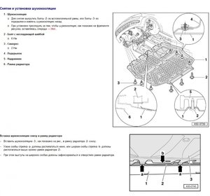

    Про эту защиту вы тут пишите?

    Это пыльник. Есть такого же плана только металлическая, она крепится еще на 3 болта в передней части автомобиля.
