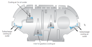

    Первое, для машин А4 и выше колхоз-защита бесполезна. У них мотор расположен продольно, за мотором идёт коробка, картер которой на уровне картера мотора, потом идёт кардан и "задний мост", последний тоже в уровне. Металлический лист закроет только мотор. Коробка и задний мост не защищены.
    Второе, вот изображение из SSP 991303 (RS6) страница 9. Точно так же эта шумоизоляция сделана у всех.
    Надо объяснять, что пока ваш металлический лист не имеет абсолютно таких же выштамповок (кстати, разных для разных машин, двигателей) - вы перегреваете и свой мотор и свою коробку на скорости? А если в защите вообще отверстий нет - то и в пробках. Вам это надо? Что если масло вытечет, сложно мотор заглушить?
    The three center vents play an
    essential part in providing the large amount
    of additional cooling air required for the
    engine and transmission.
    The flow of air is specifically directed to
    units subject to high thermal load. The two
    side vents enable the turbocharger cooling
    air to escape.
  20. RIPPER
    RIPPER Bad e-mail
    19 мар 2010
    421
    Летающие кольца.
    Добавлю!
    Штатная мет. защита имеет такие же отверстия, и служат они для тоже, что и пластиковый пильник...
