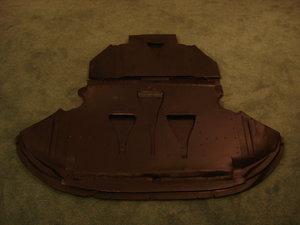

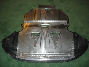

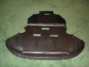

    короче думал вначале себе изготовить защиту, но передумал.. в итоге взял свою израненную, заклеил все трещины, царапины эпоксидкой со стеклотканью и покрыл её 2мм алюминием, думаю что явно увеличил прочность )) а вы как думаете??

    Сколько же она теперь весит? Мое мнение, люминий не пружинит, упрешся во что то, деформируется и так и останется.

    это люминь, он легкий, вес увеличился не сильно.
    пусть и не пружинит, он сам по себе вместе с пластиком стал оч прочным. кстати многие защиты сейчас делают из люминя !!))
