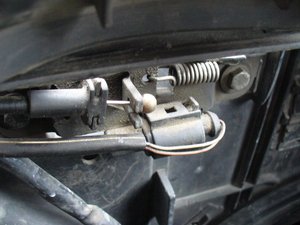

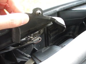

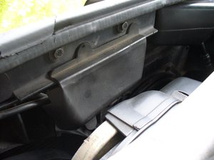

    Придется камасутрой заняться. Снимай защиту снизу двигателя, и с ямы пробуй нажать чем-то на рычажок замка. Вот тебе пару фоток для наглядности. Сверху это хозяйство закрыто откидной защитной резинкой, отгибай эту резинку кверху и нажимай на рычажок влево. Как то так наверно. По другому только болгаркой. Удачи!

    Здорова. Да не обижайся, Саш. Я ж так, не подумавши написал после бессонной ночки. 18 канал в мозг въелся. Победил, нет? Вот видишь, фотки хоть кому-то пригодились. А так, даже сам попади в такую ситуацию, куда нажимать, хрен его знает, да еще на ощупь. Щас прогуляюсь до машины, резинку тебе еще зафоткаю

    Сходил, сфотографировал. Щас подожди чуток, батарейки в фотоаппарате сели, на зарядку врубил

    Во, держи, Шурик:rock: Болгаркой только не вздумай пилить:beer: А турбинку то охота попробовать

    Макс я не обиделся. Благодоря твоим фоткам я открыл капот. Открывается снизу, снимаешь защиту и посредине где стыкуются вентеляторы заводишь пруток 8мм и длиной так 80см и нажимаем на ту пимпочку в котор шарик(вот он у меня зараза и выпал. Да светить удобно с левой стороны там где патрубок интеркулера внизу. Получилось так с 7 попытки ..пока подобрал пруток и приноровиля.
