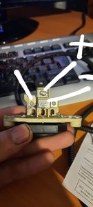

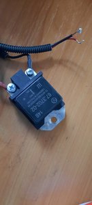

    Вообщем решил поставить 3-уровневый регулятор напряжения, и возникла такая проблема....перепоял все,установил...когда завожу зарядка идет 14.7 стоит чуть газнуть,заряка падает до 13 где то, и обратно не возвращается, глушу, машина стоит минут 5,завожу зарядка 14,7 опять немного подгозовываю опять падает до 13.(если не газавать зарядка держаться)....в чем может быть проблема? Щетки новые, токосьемные кольца тоже менял недавно

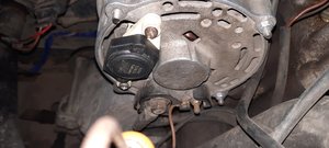

    Дай фото регулятора и генератора с задней стороны.

    Регулятор щас стоит родной, к нему просто припаеваеться два провода....и соответственно от родной интегралки контакты отпаиваються

    То есть, интегралка удаляется полностью?
    В таком случае там имеет значение полярность подключения проводов с выносного РН к щёткам.
    На плюсовую щётку должен приходить провод с клеммы В+ выносного регулятора.
    И второе - фланец выносного регулятора должен иметь хороший контакт с массой авто, так как фланец схемотенически являетя минусовым выводом регулятора.

    На последнем фото - левый контакт остался соединённым с плюсовой щёткой?

    Что-то у него с генератором не того...
    То ли один (или больше) из диодов моста подпален, то ли какая-то из обмоток статора ерундит.
    Может с пайкой концов обмоток там что, а может витки есть короткозамкнутые...
    Потому что вот этого -
    - не должно быть.
    На клемме возбуждения после запуска гены всегда держится напряжение, на которое настроен регулятор.
    Его Хуго - на 14,5 Вольт - значит на клемме возбуждения должно быть 14,5 Вольт.
    С выносным РН там должно быть 14,7 Вольт сходу.
    Может, масса гены с блоком двигателя плохая? Встречалось же...
    Вариант с неконтактом с массой задней крышки гены я не рассматриваю - выносной РН на эту крышку обычно не ставится.
