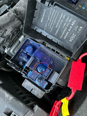

    Не знаю где спросить, поэтому решил написать здесь. Есть у меня Ауди а6 с8. Но вопрос сейчас не про нее. У супруги имеется Киа соренто.
    И вот с ней трабл вроде стандартный произошел из-за которого я пока в ступоре.
    Сел аккум в наших подмосковных легкие морозах. Возможно еще Пандора добавила от себя.
    Так вот. Купил я пусковое устрйоство и решил проверить. Заодно думаю на Ауди вдруг пригодится.
    Но дальше клемм я пока не справился…
    Вот такое имеется под капотом:

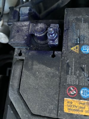

    С минусом вроде все ясно
    Всего один болт. Правилно понимаю, что к нему минус и цепляю?
    А вот с плюсом сложнее
    Куча болтов. Есть один покрупнее - обвел красным. Вроде как около него есть единственная надпись про 250А.
    К нему и цеплять? Или все таки нет?
    Почему все так неоднозначно..
    Возможно такое чудо и на Ауди кто-то поставит - тогда пригодится.

    Все как обычно. Красный плюс на плюсовую клемму аккума, черную на минусовую.
    А в самой инструкции соренто примерно также. Только без картинок. И хрен знает к какому болту плюсовую клемму цеплять

    куда угодно к металлу в этой коробке с надписью плюс.

    Значит чем ближе к клеммам, и чем меньше будет железок\предохранителей между пускачём и клеммами АКБ, тем больше придёт тока на все эл.цепи, и меньше вероятность чё нить спалить.
