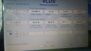

    Подрубил Ваг-Ком в 19 блоке 19 канал заряд аккумулятора показывает 7%. Что за фигня?
    Два дня назад смотрел каждый день заряд в 19 канале - было 72, на следующий день - 64.

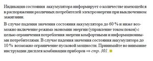

    К заряду АКБ показания этой шкалы имеют весьма условное отношения,шкала эта показывает количество устройств которые можно задействовать при выключенном зажигании и постепенно количество этих устройств уменьшается,именно это и показано в процентах,60% и ниже включается режим экономии электроэнергии,т.е. устройства начнут отключаться.

    Из "мануала" к машине...правда к А6\С6,но думаю суть одна.

    Видимо действительно в ММИ пишет полную чушь (в ваг-коме кстати тоже).
    Напряжение на аккумуляторе 12,5-12,6 вольт, по идее заряд минимум 70-80% в ваг-коме 53% ну бред какой-то.

    Вот для примера.

    Внутреннее сопротивление батарейки высокое. Там сопротивление хорошей батареи около 3 мОм, можешь сравнить со своей.
