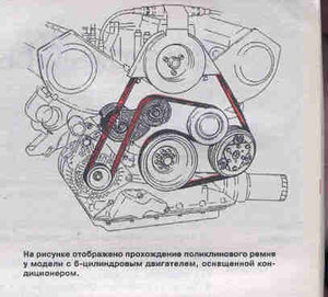

    Приветствую достопочтенную публику!
    Вчерась менял термостат на своем АВС:hot: вот это гемор, ну далодно, все прошло гладко, а вот начал собирать и не помню как ремень стоял. Имеется бестолковый толмут, в нем вот так, но чегото сильно сомневаюсь что это верно.
    У кого потолковее книжка или просто кто знает наверняка, как должно быть:confused: , а то моло того что направление движения не заметил, дак еще как стоит не вспомню.
    Имеется посторонний шум скрипа резины.

    Извени за рисунок (как сумел) но ремень стоит ТАК.

    Вот и я так поставил, думаю что это всетаки верно,
    не эфективно ставить как на рисунке, площадь соприкосновения не оптимальна.
    Спасибо-успокоил, а то уж хотел вечером переставлять, на дворе -26 С, не особо тепло.
