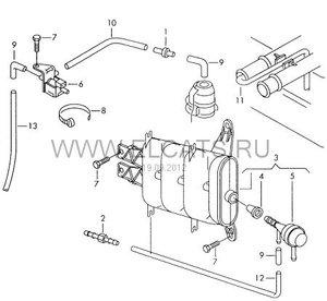

    имеем А4 96 год
    система кондиционирования
    пневмопривод заслонки системы замкнутой циркуляции воздуха
    клапан (позиция 5) установлен герметично в ресивере и имеет два штуцера:
    - первый элементами 9, 12, 2, 13, 9 соединен с электромагнитным клапаном (позиция 6)
    - второй никуда не подключен - может должен куда-то идти ?
    еще, электромагнитный клапан (позиция 6) имеет три штуцера:
    - первый идет к ресиверу
    - второй элементами 10, 1, 9 соединен с пневмоциллиндром заслонки
    - третий опять же никуда не подключен - подскажите по подключению
    непонятно откуда эта система вообще вакуум берет чтобы управлять пневмоциллиндром

    В номере 6 один штуцер пустой или с фильтриком был, это для сброса вакуума с цилиндра.
    А вот в 5 к свободному штуцеру по логике должен подходить вакуум, тем более если других штуцеров на рессивере нет.

    а откуда этот вакуум должен приходить, с коллектора?
