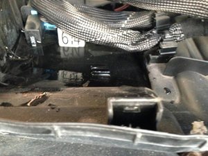

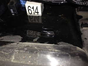

    И так - снял дворник, накладку и снял пластиковый корпус и там - воля - водичка в нем.
    Фото во вложении.
    Вода была на уровне середины релешки 395 (извиняйте, если пишу не точно - не электрик) и на уровне 1/4 реле 614.
    Что я сделал - осушил все губкой + тряпкой, снял реле 395 осушил контакты. Реле 614 не получилось снять... Не тал испытывать судьбу и тянуть, жать, оставил 614 там.
    Оставил все сохнуть на ночь.
    Завтра пойду - почищу контакты. После дам еще денек постоять подсохнуть.
    В субботу попробую запустить.
    Просьба подсказать знающих людей - к чему еще можно быть готовым, что можно еще сделать, чтобы все заработало?
    Как я вижу. В субботу - если не запустится - тогда меняю предохранители (там их 4 по 15 и 1 на 20). Если это не поможет - поискать релешки на замену.
    После этого - если не поможет - подъедет кабель VAS с Китая - попробую им.
    Пока только на 3 этих шага вижу дальнейшие действия. Поправьте или подскажите - как лучше двигаться и на что обратить внимание еще. Фото воды - во вложении!

  13. sanya-1
    sanya-1 Старожил
    15 дек 2003
    14.973
    Да нечего пока добавить. Суши, проверяй, чисти контакты и водостоки, пробуй заводиться. Вот только реле бензонасоса 614 надо бы снять и сделать все же ревизию контактов. Возможно, что все из-за нее изначально.
  14. igor33
    igor33 Заблокирован
    19 июн 2010
    19.979
    А6/С6 3.0i Q 05
    Нужно справа, если ориентироваться по фото, выдернуть все разъёмы проводки, идущей с салон. Осмотреть все контакты на предмет окислов.
    То что ты там тряпочкой протёр - полная хрень. Нужно визуально убедиться в чистоте всех контактов в этом коробе.
    Если вода попала в релюшки, то их менять однозначно.
