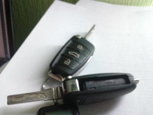

    Привет всем клубням, решил сделать второй ключ зажигания к своей машинке, а то вдруг потеря единственного ключа и вспоминай как звали. Процедура конечно времязатратная-нашел на форуме у клубня аналогичный ключ с номером 8e0 837 220 Q. тут покопался в поиске по поводу программирования нового транспондера в ключе зажигания и обомлел чуток, неужели для того, чтобы прописать второй ключ к машине необходимо выдергивать логин приборки??? Зачем хоть так сделали? если есть один работающий ключ почему нельзя с помощью ВАСИ-диагноста добавить второй ключ, запрограммировав новый(чистый) транспондер?
    приложил фотку ключей своих, на втором ключе новое жало нарезал за 300р, чистый чип-транспондер вставил, машину попробовал завести-как и предполагалось, 2 сек поработала и заглохла.
